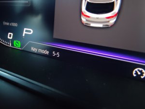

Heute in Quarantäne Langeweile gehabt.
Hab mal paar Schlüssel erstellt und angelernt.

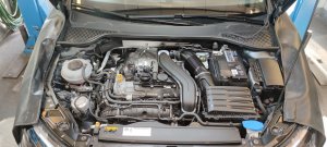

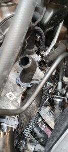

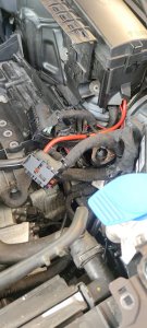

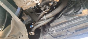

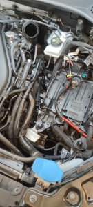

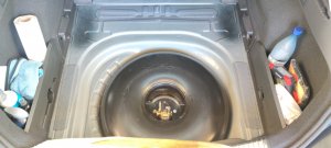

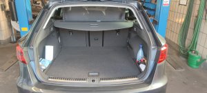

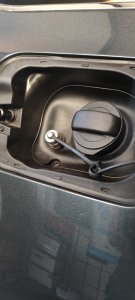

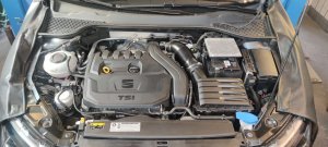

Heute den Wagen abgeholt. 😍 Prins VSI DI 3.0 mit 680 x 200 Radmuldentank 52L brutto. Netto dürften es ca. 42 L sein. Schaltet sehr schnell um und der 1.5 TSI fährt sich subjektiv besser als auf Benzin. Bin super happy mit dem Einbau. Man sieht so gut wie nichts und bei diesem Tank bleibt der Kofferraum voll erhalten, auch auf der niedrigsten Stufe. Anbei paar Impressionen. 👍IMG-20220324-WA0019.jpgIMG-20220324-WA0028.jpgIMG-20220324-WA0036.jpgIMG-20220324-WA0031.jpgIMG-20220324-WA0037.jpgIMG-20220324-WA0032.jpgIMG-20220324-WA0021.jpgIMG-20220324-WA0030.jpgIMG-20220324-WA0018.jpgIMG-20220324-WA0016.jpgIMG-20220324-WA0027.jpgIMG-20220324-WA0033.jpgIMG-20220324-WA0028.jpg

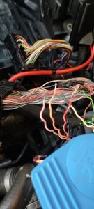

@Eric_ Nein, ich habe es einbauen lassen im Fachbetrieb. Selber einbauen geht zwar, aber die Prins Software können nur zertifizierte Betriebe aufspielen. So ein Pfusch wie früher geht nicht mehr bei den Gasanalagen. Ich habe aus Interesse den netten Mechaniker gebeten mir Fotos zu machen. Der bitte kam er nach. Selten jemanden erlebt, der so Stolz ist auf sein Handwerk. Die ganze Abwicklung war einfach nur toll mit der Werkstatt. Gleich geht's zur Eintragung in die Papiere zur KFZ Zulassungstelle✌️

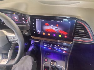

Endlich Mal die Blende dran gemacht und noch etwas angepasst
  • Was habt ihr heute an eurem Leon 5F gemacht? (bezieht sich auf Veränderungen) Beitrag #4.130
Dein Innenraum sieht schon echt Fancy aus :D
  • Was habt ihr heute an eurem Leon 5F gemacht? (bezieht sich auf Veränderungen) Beitrag #4.131
Schon komisch, dass die Hersteller diese Upgrades nicht selber anbieten. Ich denke es gäbe dafür einen ausreichend großen Markt.
@Henno welcher Aufwand ist es diese Klimaeinheit zu tauschen?
  • Was habt ihr heute an eurem Leon 5F gemacht? (bezieht sich auf Veränderungen) Beitrag #4.132
Früher oder später bekommen andere raus wie es geht, dann bieten Shops als kufatec sowas auch an.
Das KBT ist Plug and play.
Stecker passen, codieren, Grundeinstellung, fertig.
Das Problem ist der Rahmen, da gibt's nicht passendes, selbst machen....
Aber das touch ist nicht schön zu bedienen.
Mein altes mit Standheizungstaste ist defekt und das touch hatte ich ohnehin

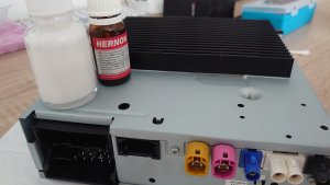

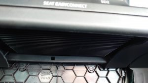

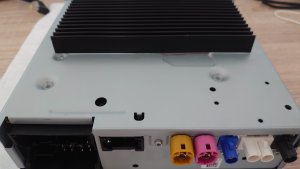

Heute mal meinem MIB2 eine passiv kühlung verpasst 😊
Da von unten Drei BGA Chips sitzen und diese die ganze Einheit extrem aufheizen. Manchmal wundert es mich das so was verkauft wird. Ein BGA Fehler ist nur eine Frage der Zeit. Um diesen Fehler wenigstens ein bisschen vorzubeugen habe ich dem MIB2 heute mal ne passiv Kühlung verpasst. Eigentlich wollte ich noch ein Papst-Lüfter NTC gesteuert mit einbauen vielleicht mache ich das die Tage noch. Das Blech muß von unten vorbereitet werden. Es reicht ein Glasfaserstift um den Bereich für den speziellen Wärmeleitkleber und den Kühlkörper vorzubereiten. Des weiteren ist es wichtig gute Wärmeleitpats für die Blech vertiefung des BGA Chips zu benutzen.
Das ganze habe ich auch gemacht weil sich das MIB2 wirklich extrem aufheizt. Ich hoffe das ich das ein wenig verständlich erklärt habe 🤔😃😃

OK, interessant. Schonmal von einem nachweislichen Fehler gehört der darauf zurückzuführen ist? Das MIB2 gibt es ja schon ein paar Jahre.
  • Was habt ihr heute an eurem Leon 5F gemacht? (bezieht sich auf Veränderungen) Beitrag #4.135
Die TechniSat / preh Geräte werden eigentlich nicht wirklich heiß.
Über 70° hab ich noch nicht gesehen, ich hatte anfangs auch bedenken mit der Kühlung.
Der SoC auf der Oberseite könnte einen kleinen Passivkühler vertragen, ist aber absolut kein muss.
Mir ist bisher auch kein einziges mib2 standard mit schaden durch thermische Überlastung bekannt.
Wenn dann sterben die durch Updates oder sonstige Nutzerhandlung

Dachte ich mir nämlich. Und deshalb dann den Wagen zu zersägen?

Guten Abend xcellence
Ja,
dieser BGA Fehler zieht sich durch die ganze Elektronik. Da ist es völlig egal ob es um ein Mib2 geht oder um ein Laptop der kein Bild mehr macht oder ein Fernseher oder um eine Play Station.......
Dieser Fehler zieht sich durch die ganze Elektronik Welt leider. Weil diese Löttechnik in allen Baugruppen vertreten ist. Sie ist günstig und hält nicht lange. Du sollst ja dein Gerät wegschmeißen und dir ein neues kaufen. 😉
Nur keiner von den großen Firmen spricht davon.
Ich erkläre euch gleich warum dieser Fehler unausweichlich ist und unweigerlich auf ein zu kommt. Früher oder später.
Ja,
hier im Forum da sol auch ein Chip kaputt sein auf ein Mib2 99% wette ich das ist nicht der Chip sonder die Elektrische Verbindung vom Chip zur LP 😉
Du kannst mir da ruhig glauben ich weiß genau von was ich rede und hier schreibe.
Und ich will hier wirklich nur Gutes für uns alle.

Ich sehe zusätzlich Kühlung auch als sinnvoll wo sie angebracht ist.
Wenn ich mich richtig erinnere waren erst Temperaturen über 90°C problematisch
Du kannst die Temperaturen ja mit einem beliebigen Diagnose Tool auslesen.

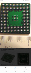

Guten Abend Henno,
Doch das werden sie. Sagen wir so okay bei mir ist das MIB2 sehr sehr gut warm geworden. Für mich zu heiß. Und der kleine Lüfter der im MIB2 verbaut ist sorgt nur zur Kühlung für das Netzteil und die Vorstufe.
Also ich habe kein SoC auf der Top Seite der LP gesehen.
Nur auf der Bod Seite also das Mib2 von unten.
Wo ist da ein SoC?
Ich habe da nur das W-LAN Modul mit Bluetooth gesehen und das Laufwerk.
Viel SMD Standart Bestückung so wie Netzteil und Vorstufe.
LWL Konverter und sagen wir Steckverbindungen zur LP
Der SoC denn du hier ansprichst ist eine Reine Chip Technik und hat mit der BGA Technik nix zu tun.
Die BGA Technik ist der eigentliche Fertigungsprozess von Chips in der Löttechnik. Also das Verfahren im Reflow Ofen wo der Chip mit der LP eine elektronische Verbindung bekommt. Die Bolls unter dem Chip stellen dann beim Lötprozess eine Verbindung zum pad her. Das können dann c. a. 30 bis 500 Bolls sein je nach Chip Typ.
Das ist die BGA Technik mal ganz einfach erklärt. 😉
Jetzt erklären ich dir so gut es geht warum es zu diesen BGA Fehler kommt.
Kurz gesagt Kälte zieht sich zusammen und Wärme dehnt sich aus.
Der fest verlötet Chip wird warm (heiß) je nach Stromverbrauch. Die LP ist kalt oder sagen wir so, immer ein bisschen Kälter als der Chip. Das heisst die Bolls zwischen der LP und dem Chip werden belastet und das pad natürlich auch auf beiden Seiten. Somit haben wir spannungsunterschiede. Das belastet die Bolls und irgendwann verliert ein boll oder mehrere die elektrische Verbindung zur LP oder bekommt Harrisse. Das Resultat ist die Baugruppe ist defekt und funktioniert nicht mehr richtig oder fehlt immer bei Wärme aus. Dieser Fehler kann man reparieren ist aber aufwendig und setz viel Erfahrung voraus.
Deswegen die passiv kühlung.
Ich habe keine Lust mir in 5 Jahren ein neues Radio zu kaufen oder es zu reparieren. 😉
Das könnt ihr auch im Netz genauer erklärt finden. 😉
Sorry mein Rechtschreibung ist nicht so der Hit
Ja du hast ja recht. 👍🏻 Es hat mir auch weh getan 😢
Aber man sieht es doch eh nicht und so eine billige Blände ist doch kein Vergleich zu einem neuen Mib2 oder?
