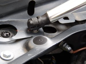

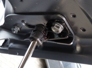

Befestigt an original Befestigungspunkten ohne bohren, an der Haube einen Winkel an der vorhandennen Mutter befestigt:
An der Kotflügelbefestigung Schruabe entfernt und durch Kgelzapfen mit Gewinde ersetzt:

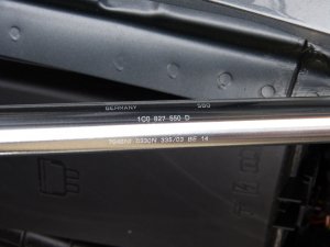

Hier noch ein Foto der Teilenummer:

Wie sind die 2x 330N zum Öffen der Haube ?
Muss man viel nachhelfen oder geht er gar zu schnell nach oben oder ist's gerade recht ?
---------- Beitrag am 04.04.2016 um 15:10 Uhr ergänzt ---------- letzte Änderung am 04.04.2016 um 14:11 Uhr ----------
Und wie lange sind die Dämpfer eigentlich im ausgefahrenen Zustand ?
