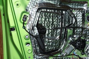

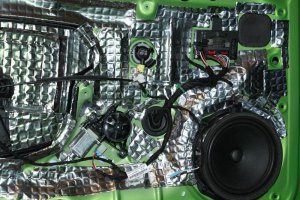

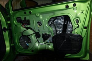

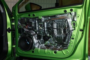

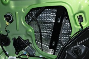

Was meinst du mit innen und außen?
Ich will meine Türen auch dämen. Hatte das bei meinem Astra H auch scchon gemacht. Da sah die Tür allerdings anders aus. Dort hab ich von innen das Außenblech beklebt und dann statt der Regenfolie alles mit Alubutyl zugeklebt.
Hast du das Außenblech durch die Wartungsklappe beklebt?
Wie hat sich der Klang des Sound Systems verbessert?[/QUOTE]
Mit Innen und außen meine ich die Innenseite des Außenbleches der Tür und die Innenseite der Tür Innen, wie auf den vorangegangenen Fotos zu sehen mit der Wartungsklappe.
Hier Fotos von der Innenseite der Außentür .
Der Klang hat sich verbessert, kein Scheppern mehr in der Tür, was aber nicht an der Wartungsklappe lag, da schepperte noch nie was, war auch nie mit Klebeband etc. was ich so im Forum gesehen habe gefixt.
Hatte schon im Astra H gedämmt, es lohnt sich auf jeden Fall , auch schon das plopp beim Tür schließen ist was anderes.:)
Seat Leon 14.11.2015  (16).jpgSeat Leon 14.11.2015  (22).jpgSeat Leon 14.11.2015  (7).jpgSeat Leon 14.11.2015  (9).jpgSeat Leon 14.11.2015  (10).jpgSeat Leon 14.11.2015  (14).jpgSeat Leon 14.11.2015  (17).jpg

FM1 super danke für die Bilder, hast du die innenabdeckung auch beklebt?
Du hast bei dir auch gleich die boxen gewechselt?

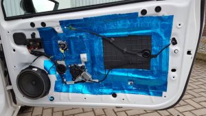

Soooo, ich hab meinen heute vom Audio Spezialisten abgeholt, vorher hab ich mir noch die Revision C (vorne) und B (hinten) Wartungsklappen vom Seat Händler besorgt. Die hat mir der Audio Spezi gleich mit getauscht, die Revision A Klappen (9/2013) waren ziemlich lose ohne "Notlösung" drin....
Das Klappergeräusch konnten Sie ziemlich einfach mit einem Finger "reproduzieren" :nene: Gedämmt wurde Vorne Innen und Aussen mit Alubutyl/STP-BIP5/Amaflex. Hinten nur Alubutyl um die Klappen zum befestigen. Alles in allem ist der Unterschied schon ziemlich stark, wenn auch nicht ganz billig, lohnen tut es sich aufjedenfall ;)
Dafür sind die Türen jetzt vorne verdammt schwer ähem... "wertig" :]

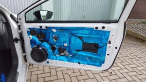

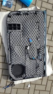

Habe mich gestern auch mal an Tür Nr. 1 von 2 getraut. Nach dem Dämmen ist somit vor dem Dämmen ;)
Vorab bin ein absoluter Tollpatsch mir zwei linken Händen in Bezug auf Kfz Verkleidungen.
Dennoch kann ich denen die zweifeln ob sie es selbst machen können Mut machen, mit etwas Geduld ist es machbar.
Bestellt hatte ich mir 2,5 qm Alubutyl 1,5qm Schaumstoff, Montagehebel aus Amazon und 20 neue Klips vom Freundlichen.
Reicht für einen Leon SC definitiv aus.
Der Anfang ist leicht, Klappe am Türöffner raus und Klappe hinter dem Türgriff raus.
Dann einfach die Schrauben raus.
Bei der Demontage der Türverkleidung den ersten Klip zu finden gestaltet sich etwas kompliziert.
Wenn Nummer 1 gefallen ist klappt es mit den anderen auch relativ schnell (bei mir sind eigentlich fast alle zu Bruch gegangen :D ). Danach geht das muntere puzzeln los.
Anschließend habe ich die Türverkleidung von innen noch mit Schaumstoff beklebt um weitere Geräusche zu unterdrücken.
Die Montage gestaltet sich schwieriger als die Demontage.
Die Türverkleidung muss zuerst oben am Fenster (am besten zuvor öffnen) eingehängt werden, danach die Klips einfach in die Tür drücken.
