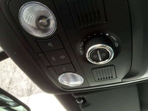

Auf der Beifahrerseite irgendwie im Bereich des Himmels kommt ein leises Klappern/Knistern wenn man über KopfsteinPflaster fährt. Die Sonnenblende ist es nicht un der Haltegriff ist es auch nicht.
Wo könnte ich noch ansetzen um den Geräuscheteufel zu finden. Hab das Panodach verbaut vielleicht ja da irgendwo her.
Kann man oben im Himmel den Bereich wo die Lampen und Knöpfe fürs Schiebedach usw drin stecken irgendwie öffnen um die Kabel dahinter zu prüfen.

Also hab jetzt versucht da was zu hebeln keine Chance. Ich meine das Elemnt oben im Himmel wie bekomme ich das ab.
Hab gerade kein Foto zur Hand hab ein ähnliches aus dem Netz gesucht. Also die Einheit wo die Deckenleuchten usw drin sind muss ab.
  • Unerwünschte Geräusche im Innenraum Beitrag #1.896
So verkleidung habe ich ab da war nichts mit von der Seite hebeln. dort wo die Ultraschallsensosren sitzen muss man ne Klappe aufmachen dahinter kommen dann 2 Schrauben und schon geht die EInheit ab.
geholfen hat es aber nichts. Vermutlich kommt das Rasselns/Klappern vom Sonnenrollo. Wenn es nach hinten gefahren ist klappert da nichts wenn es zu ist und ganz nach vorn gefahren ist höre ich es. Jemand nen Einfall was man da machen kann.
