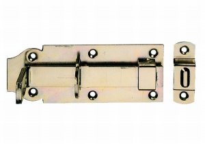

Ich hab bei meinen ST auch die polternte Rücksitzbank, bei mir entstand das Geräusch bei Unebenheiten und die Rücksitzbank vibrierte so schön. Das Geräusch kann man ja sehr gut Nachproduzieren indem man mit der Faust beherzt von hinten gegen die Rücksitzbank klopft.
Meine Lösung: Eine Verbindung mit einer Stahlplatte. Seit dem ist Ruhe :D
Einziges Manko: ich kann meine Rücksitzbank nicht mehr geteilt öffnen, da ich das aber nicht brauche, kann ich darüber hinweg sehen und dafür ist dieses nervige Geräusch nun endlich komplett verschwunden :D
Hier noch ein Foto von meiner Lösung:Bild.jpg
Falls ich das 40:60 Teilen wieder brauche, Schrauben weg und fertig.
lg
  • Unerwünschte Geräusche im Innenraum Beitrag #1.859
Ich finde die Idee vom Grundsatz her gut. Momentan habe ich das Problem (noch) nicht. Ggf. lässt sich die Variabilität ja hiermit sicherstellen:

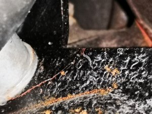

Nachdem ich den Halter für die LLK WaPu geschweißt hab, bricht der Schweinepriester direkt darüber... Unfassbar. Vielleicht ist das ja mein Quitschen.
Zusätzlich ist meine rechte Radhausschale gebrochen. Auch ne Möglichkeit.
