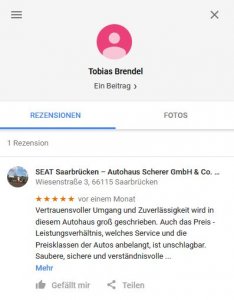

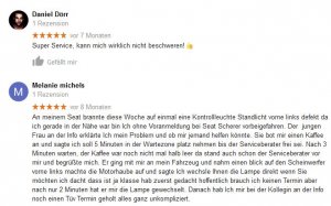

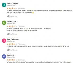

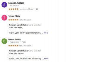

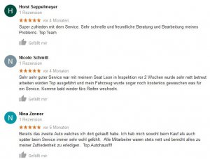

Hier mal eine kleine Übersicht von auffälligen 5 Sterne Bewertungen mit genau 1 Rezession bei Google Maps...Seat Autohaus Scherer Saarbrücken
Ich hab versucht die Geschichte an Google zu melden, aber ohne großen Erfolg...Der Nachweis ist einfach zu schwierig, aber meine Vermutung bleibt bestehen.
An die Moderatoren, wäre vielleicht auch ein Interessanter Puntk im Forum welche Autohäuser empfohlen werden können und welche nicht.

Wurde der Kunde Tobias Klein vom Kunden zum Verkäufer befördert? :totlach: :bonk: :hammer:
