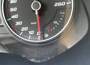

Aufgrund Kratzgeräuschen im Bereich Instrumententafel wurde die transparente Plastikscheibe vom Tacho unterfüttert. Dies wäre laut meinem Freundlichen eine offizielle "Reperaturanweisung" von Seat. Daher wurde die schwarze Einhäusung im Bereich der Instrumente demontiert, die transparente Scheibe hinterfüttert und demensprechend das Gehäuse wieder montiert...Bei der Montage hat der Mechaniker nun das komplette transparente Plastik über den Drehzahlmesser und im Bereich Geschwindigkeitsanzeige verkratzt...nun ist in Klärung ob Seat Scherer für den Schaden aufkommen wird... Seat Scherer sagte, dass der Schaden auch von mir verursacht sein könnnte....den Gedanken finde ich jedoch sehr speziell, da ich ja nachweisen kann, dass zu diesem Zeitpunkt eine Demontage und Montage durchgeführt wurde...Nur ärger mit diesem Seat Vertragshändler...

Die gewünschte Reperaturmethode meines Freundlichen ist, dass er eine Polierpaste bestellt und transparentes Plastik polieren möchte...Ich bin gespannt ob das funktioniert.
Trotzdem finde ich es ein starkes Stück, dass die bei der Montage des schwarzen Rahmens die transparente Scheibe so stark verkratzen und dann noch die Treistigkeit besitzen zu sagen, dass ich selbst die Kratzer verursacht haben könnte...Manche Seat Händler sind einfach nicht zu empfehlen (in diesem Fall ist es die Seat Scherer Filiale in Saarbrücken).

Anhand der Kratzspuren am unteren Rand ist deutlich zu erkennen, dass die Kratzer wohl durch Ein- und Ausbau entstanden sein müssen. Anders ist der Verlauf ja nicht zu erklären. Ich würde mich nicht auf die Poliererei einlassen, sondern auf einen Austausch der Scheibe bestehen.
