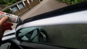

für das knarzen der Scheiben kann ich nochmals den Weichspüler Trick empfehlen, bei mir ist seit über einem halben Jahr Ruhe.
  • Unerwünschte Geräusche im Innenraum Beitrag #1.749
Ob der Weichspüler jetzt nach einigen Schichten Silikon noch hilft ist natürlich fraglich, wird aber auch mal ausprobiert ;)
Einfach wie gewohnt den Weichspüler mit dem Finger auf die Innenseite der Dichtungen austragen?
  • Unerwünschte Geräusche im Innenraum Beitrag #1.750
ja, den "Plüsch" zum Türrahmen (nicht zwischen den Scheiben). Zieh dir Handschuhe an, sonst kann es schnell durch die Reibung unangenehm am Finger werden.
Das Silikon solltest Du vorher entfernen.

Solltest wirklich mal versuchen das Filzteil zu schmieren/pflegen statt das Fenstergummi. Bei mir hatte sich das auch so angehört als komme das von den Scheiben. Wenn das Fenster geöffnet war, wurde das weniger oder war ganz weg. Lag alles an dem Filz. Haben ja so gut wie alle das Problem.
Man sollte auch die andere Seite an der Karosserie reinigen.
  • Unerwünschte Geräusche im Innenraum Beitrag #1.753
richtig Kaffeebohne ich habe auch Ruhe, seit ich hier den Weichspüler aufgetragen habe. Man denkt nur, es muss doch zwischen den Scheiben sein und schmiert dadurch die falsche Stelle.
  • Unerwünschte Geräusche im Innenraum Beitrag #1.754
Kannst du mir sagen was das für ein Mittel ist ,welches du da in den Händen hälst.
Oder ist das normale Gummipflege von nigrin???
Danke
  • Unerwünschte Geräusche im Innenraum Beitrag #1.755
Das war Nigrin Gummipflege. Wie aber schon hier irgendwo geschrieben, benutze ich ungefähr ein mal im Jahr ein Gleitmittel. Das Nigrin Zeug hielt maximal 3 Monate, wenn ich das noch richtig in Erinnerung habe.

Eck85
Mach es so wie KTS und Kaffeebohne sagen, das hilft!
Alternativ kann ich dir auch die Sonax Gummipflege empfehlen. Genauso gut geht vermutlich auch Glycerin, Weichspüler, oder alle anderen bislang empfohlenen Mittel. Da muss man keine Wissenschaft draus machen. Einfach mal mit dem Mittel probieren, welches am schnellsten verfügbar ist. ;)
Es reicht meiner Meinung nach völlig das 2-3 Mal im Jahr zu wiederholen, was kein Beinbruch ist, da die Sache nicht länger als 5 Minuten dauert.
