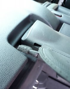

Hallo, so sieht das bei mir aus. Hab aber auch vorne unten einen Filz raufgeklebt (quasi wie ein U) und bei den Bügeln für die Sitzarretierung 1-2 Lagen schwarzes Isoband.
2,5 MB

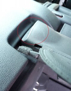

Zum besseren Verständnis: Dort unterhalb habe ich auch etwas Filz angebracht.
Einfach selber mal ein bisschen ausprobieren, was am besten hilft....
2,1 MB
