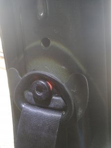

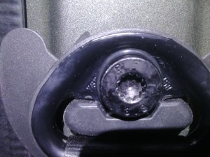

Nachdem mich dieses wackelige Geräusch an der B-Säule sowas von nervte, hab ich jetzt doch mal die B-Säulen Verkleidung selbst abgenommen und konnte auch schnell entdecken woran es liegt. Es ist die Vielzahnschraube womit der Gurt befestigt ist. Der Gurthalter kann auf dieser Schraube schön hin und her wackeln. Es sind ca 2mm Spiel. Jetzt hab ich genau in diesen Spalt einen O-Ring angebracht. Damit man es besser sieht welche Stelle ich meine hab ich auf den zweiten Bild einen roten Gummi angebracht. Mit dem O-Ring sitzt das alles schön straff. Die Vielzahnschaube hat einen Schraubenkopfdurchmesser von ca. 2cm. Hab also einen O-Ring mit 2cm Durchmesser genommen, damit er auch schön in den Spalt rutscht. Nach meiner Probefahrt konnte ich feststellen das das wackelige Geräusch endlich weg ist. Komplett Geräuschlos ist es noch nicht. Hier und da noch ein leichtes knacken aber es ist deutlich besser. Habs dann auf der Beifahrerseite vorbeugend auch so gemacht.

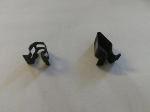

Hallo nochmal hab jetzt die Ursache für diese leichten Knackgeräusche auch noch rausgefunden. Es liegt allein nur an den 2 Halteklammern, welche die obere B-Säulenverkleidung halten. Hab beide Klammern entfernt und endlich ist alles geräuschlos. Die Verkleidung haltet sogar ohne diese Klammern. Mit den Klammern hat es ständig geknackt. Sobald Unebenheiten aufgetreten sind mit langsamer Kurvenfahrt hats geknackt. Das Fahren wird langsam richtig angenehm 😀
