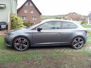

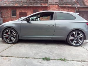

sategox200
vorher:
nachher:
Sorry aber im Bilder machen bin ich nicht gut ;-)
