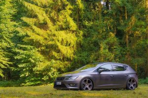

Ich habe ja in meinem Cupra die Eibach Sportline 25/20 verbaut und bin zufrieden. Ich finde auch, dass das Fahrgefühl eher ein wenig weicher, als härter geworden ist.
Allerdings ists schon sau tief. Ich habe iher schon oft gelesen, dass die 35/35 von H&R auf die Cupra Tiefe gehen sollen, so wie die Eibach auch. (also 20+35=55 bzw bei Eibach 20+25=45) Kann ich aber irgendwie nicht glauben. Wenn die H&R noch 10mm tiefer sein sollen, dann ist 0 PLatz mehr im Radkasten. Daher vermute ich, die H&R sind auf die Standard Leon Serienhöhe gerechnet.
Hatte es schon in einem anderen Thread gepostet, aber hier mal meiner mit den Eibach:

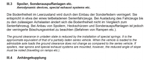

Vielleicht interessiert es ja den ein oder anderen. Ich habe bezüglich Eintragung der Eibach Sportline in Verbindung mit Zubehör-Auspuffanlage mi der Dekra e-Mail Kontakt.
Laut Auskunft des Ingenieurs dort ist gar keine Eintragung nötig! :) Am Anfang der ABE bzw dem Teil vom KBA steht zwar der von mir bereits zitierte Hinweis (siehe Screenshot im Anhang 1), aber in dem Hauptteil der ABE steht dann der Hinweis, dass bei voller Einfederung keine Tieferlegung im Vergleich zum Serienfahrwerk gegeben sei (Screenshot 2). Ich denke dies ist im ersten Screenshot gemeint mit "deren Eignung im Gutachten nicht bestätigt wurde".
Er meinte, dass ich damit also nicht zur Dekra oder so muss. Bezüglich Eintragung der Winterfelgen will er sich noch kundig machen. Da muss ich ihm noch die ABE schicken.
