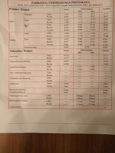

Anbei noch das Protokoll zur Vermessung

mehr wie ca. 5mm werden die sich nicht setzen. Die TT Unterlagen kannst du ansich bei diesem Ergebniss sofort einbauen. Erwarte aber nicht allzu viel. Wenn du um 330mm erreichst, ist das ok. An der VA musst du erst einmal abwarten, was sich tut. So ca. 5mm sind bei den H&R meist normal (gelten ja nicht als besonders setzfest gegenüber Eibach Federn). Zusätzlich kann man die untere Gummifederauflage rausmachen und gewinnt dabei auch noch den ein oder anderen mm !Es klappert auch nichts danach. Andere Fzg. haben diesen Gummiring erst garnicht.
Zur Vermessung: ehrlich gesagt, eine Katastrophe-ist die VA noch ok und ordentlich, ist an der HA garnichts gemacht worden!
  • Tieferlegung/Fahrwerk Cupra (nur SC & 5D) Beitrag #1.093
Also was die Vermessung angeht, so schließe ich mich meinem Vorredner an. Die Differenz der Spurwerte an der Hinterachse ist viel zu groß! Du wirst sicherlich auch eine leichte Schrägstellung des Lenkrads (nach links) haben bei Geradeausfahrt ?
Und -2° Sturz an der Hinterachse ist schon ne harte Nummer bei einem "nicht Rennstrecken-Leon". :D

ChrisEngel: wie würde es optimal aussehen? Dann gehe ich gleich nochmal auf die Werkstatt zu und lasse es richten jedoch lasse ich vorher die TT Gummis einbauen.
  • Tieferlegung/Fahrwerk Cupra (nur SC & 5D) Beitrag #1.095
Also was die Spurwerte angeht, so sollten diese nicht mehr als 0°01' Differenz zueinander haben. Wen links hinten also eine Spur von 0°01' eingestellt ist, sollte rechts nicht mehr als 0°02' sein.

Danke! so jetzt fehlt nur noch die Artikelnummer für die TT Gummis, dann kann ich es nochmal richten lassen.

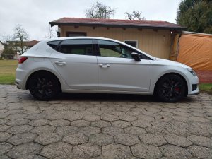

So jetzt habe ich es auch mal geschafft ein Foto zu machen. VA hat sich bisschen gesetzt.

Schaut doch gut aus. Habs mir schlimm vorgestellt.

naja, mit der Aussage wie es richtig sein soll, kann man eher nichts anfangen!
Lass die HA bei der Spur auf 0°5-6´, den Sturz auf -1°35-40´stellen und wichtig immer Seitengleich !

Gestern habe ich gedacht ich hätte Zement Säcke im Kofferraum :D jetzt hat sich doch noch etwas an der VA getan. Ich warte jetzt noch eine oder zwei Wochen ab, wenn sich da nichts mehr tut baue ich die TT Gummis an der HA ein. Ich finde so schlimm ist der Hängearsch nicht, oder was meint Ihr?
