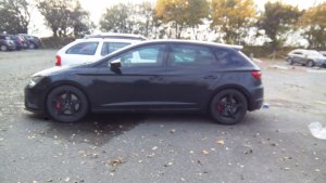

Johanni
Kannst du mal 1-2 Bilder posten, wie es jetzt aussieht?
  • Tieferlegung/Fahrwerk Cupra (nur SC & 5D) Beitrag #1.048
Klaro, kann ich machen, aber man sieht die Tieferlegung eigentlich nur im direkten Vergleich. Vorher stand er mit den Sommerrädern (235/35R19) gut da und mit den Winterrädern (225/45R17) sah es etwas hemdsärmelig aus. Nun ist die Optik mit den Winterrädern auch schon passabel.
  • Tieferlegung/Fahrwerk Cupra (nur SC & 5D) Beitrag #1.049
Sorry, Bild ist ultramies, weil mein Smartphone einen Softwarebug hat. Ich nehme bei Gelegenheit nochmal die Kamera zur Hand. Wie gesagt, sieht man die Tieferlegung kaum...

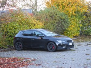

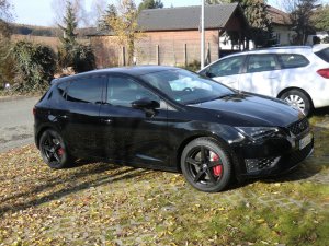

Hab am Wochenende nach Anleitung den reset durchgeführt. - Ich merke keine Änderung. Nur ging zu Beginn die Lenkung recht schwer. Aber einen Versuch war es wert.
Hier noch mal ein etwas besseres Bild und wie es vorher aussah mit Winterrädern:
links: vorher; rechts nachher
  • Tieferlegung/Fahrwerk Cupra (nur SC & 5D) Beitrag #1.053
Sieht gut aus! Und das ist wirklich nur ein knapper cm tiefer? Sieht nach mehr aus...
  • Tieferlegung/Fahrwerk Cupra (nur SC & 5D) Beitrag #1.054
Japp, vorne gemessen 10-11mm und hinten ca. 13mm.
