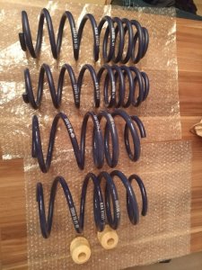

Fast wie Weihnachten:D was sind das für Gummiteile? Kann mir hier jemand weiter helfen?
Marco
  • Tieferlegung/Fahrwerk Cupra (nur SC & 5D) Beitrag #1.074
Anschlagpuffer. Müssen gegen die Originalen getauscht werden.

Man kann im Vergleich zu meinen richtig schön den Unterschied zwischen Progressiven bei dir und linearen Wikelungen bei mit sehen.
