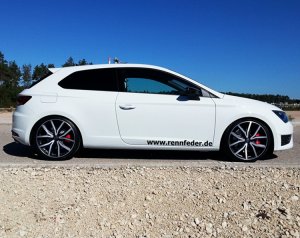

ich kenne dieses Renngefeder schon seit Jahren aus der 6er GTI Szene. Anfänglich wurden diese von KAW bezogen, die aktuellen sind von Vogtland. Die anfängliche Euphorie hatte in den meisten Fällen nicht lange gehalten. Es war alles dabei, von plötzlichen Schleifen über Poltern bis hin zum Durchschlagen der Dämpfer. Die Mehrzahl hat die Federn wieder raus geschmissen. Mit Einführung bzw. Wechseln auf Vogtland Federn wurde es zwar etwas besser und man hat auch die Fzg. Höhe gegenüber den KAW etwas angehoben. Diese lag durchschnittlich zw. 320 -325 rundum, KAW um 310mm. Das schaffen manche Gewindefwk. nicht.
Ich verwende auch meist nur Federn, aber sicherlich keine, mit solchen Tieferlegungsraten, da die Grenze hier mehr als überschritten ist. Die Federraten stehen in keinem Verhältniss mehr zu den Serien Dämpfern, auch werden die Bodenventile deutlich mehr über dem übliche Maß belastet.
Die ganze ***** ist völlig unterdämpft und fährt sich entsprechend auch so !

So mal eben gemessen. 327 / 325 mit anderen Federauflagen hinten, Tank fast voll.
Cupra290-andy Ist ein wenig Komisch das die Maße so unterschiedlich sind gegenüber meinem, du hattest geschrieben 317 / 318 vllt. wegen 290er ? :/
Schmobi PN ! Will hier nicht alles voll Spammen ^^
Greets
  • Tieferlegung/Fahrwerk Cupra (nur SC & 5D) Beitrag #1.033
tja, das ist schon etwas realistischer und deckt sich in etwa mit meinem Beitrag 1023
