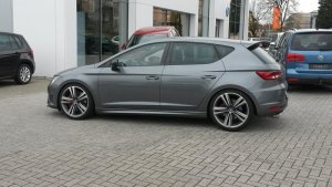

vielleicht noch momentan, aber nicht auf Dauer. Das Maß ist schon jenseits von Gut und Böse. Wenn ich da im Vergleich meinen mit H&R Federn nehme und rundum ca. 333mm, ist das schon grenzwertig bzw. gerade noch akzeptabel. Wenn ich mir jetzt nochmals fast 2 cm mehr dazu vorstelle, kann das nicht gesund sein bzw. völlig unterdämpft.
