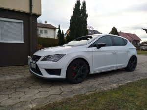

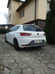

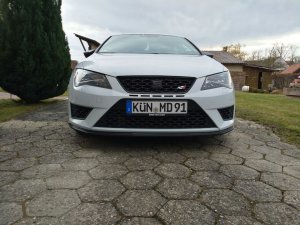

zwei0:
Anbei die Fotos der anderen Ansichten

Auf dem 2ten Bild habe ich so das Gefühl, dass er hinten schon arg "hängebauchig" daherkommt. Ausserdem glaube ich nicht, dass sich die Federn binnen 2 Tagen setzen. Bei mir hat es fast ein Jahr gedauert bis er merklich setzte.

  • Tieferlegung/Fahrwerk Cupra (nur SC & 5D) Beitrag #1.106
Destroyer, damit ist gemeint, dass er hinten mehr Tiefgang hat als vorn. Dies ist hier im Forum unter vielen Synonymen bekannt. Meist als der "Hängearsch" :D

Gut das zweite Bild täuscht bisschen. Vorne ging er 3mm runter. Ich warte jetzt mal ab was noch passiert. Das erste Bild was gepostet habe, also von der Seite sieht es gar nicht soooo schlimm aus
  • Tieferlegung/Fahrwerk Cupra (nur SC & 5D) Beitrag #1.108
sieht auch wirklich nicht schlimm aus, da habe ich schon deutlich schlechtere und auffälligere Ergebnisse gesehen. Du hast zumindest die Möglichkeit es zu verbessern;)
