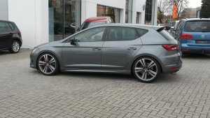

Ich habe mir wirklich viel im Forum durchgelesen aber ich kann mich bisher immer noch nicht zwischen Eibach Sportline und den H&R Federn entscheiden (für meinen 280er 5 Türer Limo).
Ich finde leider auch keinen Leon in der Region (Oldenburg), wo ich es mir mal anschauen könnte.
Ich möchte gerne eine Tieferlegung die schon deutlich sichtbar ist aber gleichzeitig alltagstauglich. Ich habe bei H&R die befürchtung, dass die Linie nicht schön aussehen KÖNNTE weil er hinten zu tief kommt. Ich möchte trotz Tieferlegung noch mit Gepäck/Freunden reisen können ohne das etwas schleift.
Daher tendiere ich zur Zeit zu den Sportline, habe da aber die Befürchtung, dass er eventuell nicht tief genug kommt und es mit H&R besser aussehen würde. 🧐
Ich habe leider nur eine einzige Zahl in diesem Thread zu den Sportline zu RMK gefunden (335VA/340HA). Zu den H&R findet man mehrere Zahlen die teilweise bis zu 340VA/330HA gehen und das stelle ich mir als ein wirklich unschönes Bild/Linie vor, da es hinten zu tief klingt.
  • Tieferlegung/Fahrwerk Cupra (nur SC & 5D) Beitrag #1.191
mit H&R war meiner Anfangs an der HA auch etwas tiefer, konnte aber durch Verwendung der Federauflagen vom Audi TT (nicht S-Line, sind ca. 5mm dicker) das Heck etwas anheben. War dann i.O.
Generell empfehle ich aber Eibach, H&R ist leider etwas unharmonisch und von Ansprache der Federn (bedingt durch die proggresive Wicklung) "härter/ruppiger"
Zu meinem damaligen Zeitpunkt gab es leider nichts anderes.
Von der Optik her war ich aber letztendlich zufrieden 😉

  • Tieferlegung/Fahrwerk Cupra (nur SC & 5D) Beitrag #1.192
Deinen Wagen habe ich mir tatsächlich schon abgespeichert. Habe zwei Ordner mit allen Eibach/H&R Bildern die ich im Forum finden konnte, um es vergleichen zu können (wäre bestimmt auch für andere user hilfreich aber ich habe die rechte nicht an den Bildern um sie zu veröffentlichen via dropbox o.ä.).
Ich habe allerdings auch H&R Fotos wo es wirkich extrem unschön aussieht meiner Meinung nach.
Ich denke also ich werde die Eibach Sportline nehmen.
