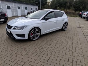

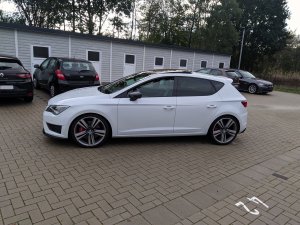

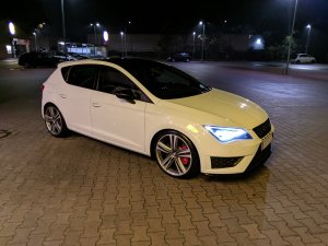

seit Freitag sind meine Eibach Sportline Federn verbaut. Gefahren bin ich bisher erst ca 50km. Die Tieferlegung vorne gefällt mir extrem gut, genau richtig. Hinten könnte es für meinen Geschmack noch einen halben bis ganzen Zentimeter runterkommen. Gemessen habe ich bisher noch nicht. Die Keilform ist in real schon deutlich zu sehen.
Zum Fahreindruck: Der Wagen fährt sich allererste Sahne allerdings merkt man schon einen deutlichen Unterschied in der Härte. Ich habe bisher lediglich die Spur vermessen lassen und das Licht einstellen lassen und KEINEN DCC Reset vorgenommen. Dies werde ich aber wahrscheinlich noch mit der nächsten Inspektion machen lassen, denn ein bisschen mehr Komfort wäre doch schön. Ich finde ihn etwas zu hart für die Tiefe. Er fährt sich jetzt im Komfort in etwa so wie vorher in Cupra meiner Meinung nach.
Was jetzt dringend nötig ist sind Distanzscheiben. Ich habe zur Zeit nur hinten 10mm pro Rad. Ich denke diese sollten nach vorne wandern und hinten könnten locker 20mm pro Rad.

@Haiza, sieht doch aber ganz stimmig aus! Was fährst du auf der VA für einen Reifen und welche ET hat die Felge??? Ich denke, mit der 10mm Distanzscheibe auf der VA könnte es knapp werden!
Ich glaube nicht, dass sich nach dem DCC Reset sich etwas am komfort ändern wird, aber ein versuch kann ja nicht schaden. Du hast dem Dämpfer durch deine Federn einfach mal die Möglichkeit genommen, noch Komfortabel zu reagieren!

Das sind die originalen Cupra Felgen, ich kenne die ET gerade gar nicht aber sie ist ziemlich groß. Ich meine um die 55 wodurch 10er Platten kein Problem sein sollten, denn Zubehörfelgen haben ja in der Regel ET45 für den Cupra. Sollte ich mir über den Winter keine neuen Felgen zulegen teste ich es im Frühjahr Mal mit den platten.

Ich würde eher auf Et 50 tippen, interessant ist auch deine Reifenbreite!

Ich habe nachgeschaut. ET50 ist korrekt. Dann wird es mit 10er Platten vorne wohl doch zu knapp. Ich denke ich belasse es vorne original, hinten könnten statt 10er jedoch locker 15er denke ich, wenn nicht sogar 20er pro Rad.

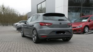

mit der Aussage "locker" wäre ich eher vorsichtig. Ich habe anfänglich probiert, was im Endeffekt alltagstauglich ist. Die Lösung war/ist 10er vorne und 12er hinten. 20er gehen an der HA mit entsprechender Tieferlegung garnicht, ähnliches gilt auch für 15er. Beide schleifen deutlich bei ungünstigen Gegebenheiten (starke Bodenw., Fond besetzt, Kofferraum beladen usw.). 12er sind gerade noch vertretbar. Es sind aber auch kleine Anpassungen an VA/HA nötig, um das Ganze weitesgehend schleifrei zu halten.
Dazu gibt es Antworten im entsprechenden Thread (Spurplatten/Verbreiterungen )
Hier 10er VA, 12er HA

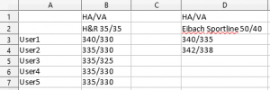

Noch einmal als Nachtrag: nach nun rund 100km und frisch aufgezogenen Winterreifen (225/40 R18) habe ich Radnabe zu Kotflügel circa einen Abstand von 337mm VA und 340mm HA und liege damit im guten Schnitt der Zahlen, die ich mir rausgeschrieben habe aus dem Thread, was andere mit den Eibach erreicht haben. Wenn ich aber sehe, dass manche hinten unter 330 gekommen sind mit den H&R bin ich froh die H&R nicht genommen zu haben.
