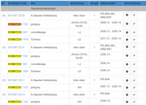

Hey Leute! Ich suche die Teilenummern für die zwei A-Säulenverkleidungen. Das scheinen aber die beigen zu sein, bräuchte eventuell noch die Nummern der schwarzen:
5F0867233 links
5F0867234 rechts
Jemand eine Idee?
DIe Endung für die Schwarzen Teile ist VS9

@tntwesley
Die Verlängerung der Abdeckung hat aber keine einzelne Teilenummer?

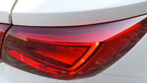

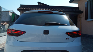

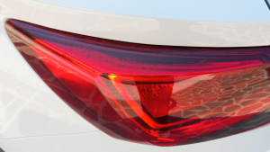

Ciao a tutti
Dovrei conoscere i numeri delle luci esterne (LED) perché voglio sostituirle, perché all'interno è formata dalla condensa e posso ordinarle senza andare direttamente a Seat, ma soprattutto posso ordinarle anche dall'ITALIA.
Sede legale Leon FR Tsi 1.4 122cv 2013.
grazie in anticipo per le informazioni.
Hallo an alle
Ich müsste die Nummern der Außenleuchten (LED) kennen, weil ich sie ersetzen möchte, weil sich im Inneren Kondenswasser gebildet hat und ich sie bestellen kann, ohne direkt zu Seat zu gehen, aber vor allem kann ich sie auch bei ITALIEN bestellen.
Sitz Leon FR Tsi 1.4 122cv 2013.
danke im voraus für die info.

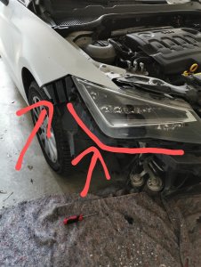

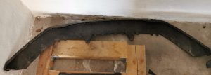

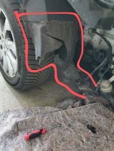

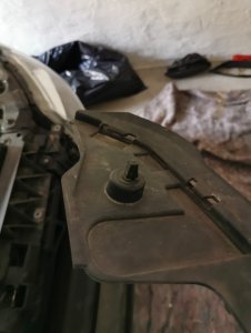

ich habe meinen Leon etwas gequält und finde einige Teile nicht.
-Die Abdeckung die diret vorne unter die Frontschürze geklippt wird
-Radhausabdeckung
-Der Halter für die Frontschürze wo sie am Kotflügel eingeklippt wird
-Der Rahmen der den LED Scheinwerfer hält und an das Fahrzeug geschraubt wird.
-Gibt es für diese kleinen Klipps in die die Schrauben halten auch eine Nummer?
Das ganze für meinen Leon ST KBA 7593/AJJ Bj. 2014 1.6TDI 105PS
Wäre spitze wenn Ihr mir das helfen könnten. Vielen Dank

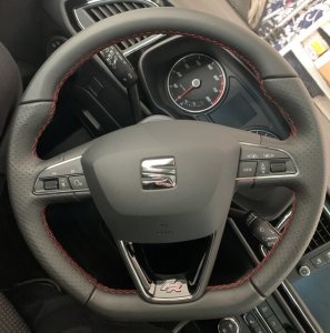

Hallo zusammen, habe letzte Woche meinen nagelneuen Seat Leon ST FR 1.5 TSI mit DSG abgeholt, leider ohne Schaltwippen, obwohl diese in der Beschreibung angegeben waren. Soweit ich weiß sind die Schaltwippen bei DSG im FR Modell Serie, aber da mein Seat ein Reimport aus Ungarn ist, sind vermutlich keine serienmäßig. Ich habe meinen Händler gebeten zu klären, ob diese nachgerüstet werden können.
Hier im Forum habe ich gelesen, dass es wohl ausreicht, dass Lenkrad zu tauschen. Leider finde ich kein passendes. Die Belegung der Multifunktionstasten hat sich wohl zwischenzeitlich geändert.
Weiß jemand zufällig die Teilenummer des aktuellen FR-Lenkrades mit Schaltwippen (Taste Sprachassistent auf der linken Seite)? Siehe Bild.
  • Teilenummer Sammel Thread - neu ab Seite 35! Beitrag #1.328
Nach weiteren Stunden im Internet suchen bin ich auf folgende Teilenummer gestoßen:
Seat Lenkrad
575419091J LNK
Seat FR Lenkrad chrome/red/black
Kann jemand diese prüfen und bestätigen, dass es sich um mein Lenkrad mit Schaltwippen handelt?

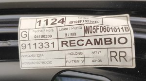

Bin auf der Suche nach der TN für das Notrad mit der größeren Tiefe, wo auch der Sub reinpasst. Wer kann helfen?
  • Teilenummer Sammel Thread - neu ab Seite 35! Beitrag #1.338
Ich kann nachher mal schauen, meins ist nicht mehr verbaut und liegt im Schuppen.
  • Teilenummer Sammel Thread - neu ab Seite 35! Beitrag #1.339
Bei mir sind folgende Daten auf dem Notrad angebracht. ST FR 2.0 TSI
  • Teilenummer Sammel Thread - neu ab Seite 35! Beitrag #1.340
@walter57
Das müsste 5F4867765 sein und 766 am ende ist rechts.
