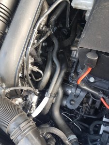

Hoffe ich bin hier richtig. Habe eine Marderschaden und ein Schlauch hat es erwischt. Könnt ihr mir weiterhelfen wonach ich suchen muss? Habe bereits das halbe Internet auf den Kopf gestellt.
Es ist der Schlauch mit dem grauen Klebeband unten
Grüße!
Lukas

@lukazzo, auf dem Schlauch müsste irgendwo eine Teilenummer draufstehen.
  • Teilenummer Sammel Thread - neu ab Seite 35! Beitrag #706
Stand leider nicht, da man quasi ein ganzes Set ab Schläuchen und Anschlüssen für ca. 80€ hätte kaufen müssen. Habe das Problem anderweitig gelöst..

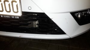

Preise und Teilenummern für FR Stoßstange und Grill
Hallo Zusammen,
ich benötige mal wieder euren Rat bzw. eure Hilfe.
Mein Leon hat auf der Autobahn leider einen Gegenstand abbekommen, der die Stoßstange ordentlich zerkratzt und ein Loch in den unteren Grill (Luftgitter) geschlagen hat.
Ich weiß allerdings noch nicht ob ich die Stoßstange austauschen werde oder nicht. Der untere Grill muss aber auf jeden Fall getauscht werden
Kann mir jemand die Originalteilenummern und Preise für die Stoßstange und den Grill sagen?
Mein Fahrzeug:
Leon 5F FR 2,0 TDI 184PS
Stoßstange muss mit Ausschnitten für die Nebelscheinwerfer und Parksensoren sein.
Gibt es für den FR auch brauchbare Teile von Fremdanbietern?
Vorab vielen Dank für eure Unterstützung

der Kühler scheint noch dicht zu sein.
Wer kann mir mit den Teilenummern behilflich sein?

begron
Stoßfänger in Abhängigkeit der PR Codes:
5F0807217GP PR 7X0,7X1,8X0 463,55 EUR
5F0807217GQ PR 7X0,7X1,8X1 463,55 EUR
5F0807217GR PR 7X2,8X0 463,55 EUR
5F0807217GS PR 7X2,8X1 463,55 EUR
Gitter ebenfalls unter Beachtung der PR Codes:
5F0853667B PR 6k0 58,50 EUR
5F0853667E PR 6k3 58,50 EUR

PR Codes und die Bedeutung findest Du hier:
7X1 Einparkhilfe
7X2 P EPH Einparkhilfe vorn und hinten
8X1 P SWR Scheinwerferreinigungsanlage
danach wäre 5F0807217GS PR 7X2,8X1 463,55 EUR wohl die passende *denk
bei dem Gitter musst Du wissen ob Du Front Assist hast oder nicht
6K0 ohne Frontassist/ohne City-ANB
6K3 P AWV Front Assist inkl. City ANB für ACC low
Ganz genau kann Dir das der Freundliche anhand Deiner VIN sagen.

Lässt sich das Luftgitter einfach wechseln? Wenn ja, würde ich das selber machen.
Oder muss dafür die Stoßstange ab?
