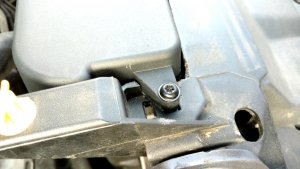

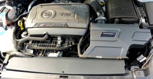

Heute die R600 mal installiert. Dafür braucht man lediglich einen 25er-Torx, einen Cutter und eine Zange.
Den Cutter braucht man, um einen kleinen Plastik-Steg auf der Beifahrerseite ein wenig wegzuschneiden: Nur so passt die Ansaugung ohne Probleme. Ich denke, dass man das ganz gut auf dem 1. Bild sieht.
Installationszeit: 15 Min.
Direkt mal ne Runde gefahren und gemerkt, dass es soundtechnisch nur erwartungsgemäß etwas unter Last ab 2500 / 3000 U/min bringt - also ab dort, wo der Turbo richtig spult. Dann ist der Sound schon brummiger, das Ansauggeräusch und das Abblas-Geräusch des Ladedrucks sind ebenfalls definitiv lauter.
Bzgl. Leistung ohne Anpassung der Software will und kann ich mich nicht konkreter äußern, da das schon oft zurecht in dem Sinne diskutiert wurde, dass das MSG eh gegenregelt und wenn der Zuwachs marginal ist.
Nunja, dann kann ja demnächst die Software kommen. :D

Also im Innenraum hört es sich bei o.g. Lastzuständen brummiger an. Wie es außen wirkt, kann ich dir nicht genau sagen - wird aber schon iwie hörbar sein. Müsste man halt wenn dann live mit / ohne R600 vergleichen. Proberunde in Bonn und näherer Umgebung ist ggf. möglich.
Messwerte, naja... wenn dann kann ich nur per Hand oder App stoppen und vorher ohne R600 hab ich 100-200 o.ä. nie gemessen.
Ob das Emblem nur geklebt und ohne Vertiefung ist oder nicht, müsste ich mal nachschauen gehen. Aber wieso ist das wichtig? Ggf. cleaneres Aussehen?
