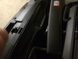

Nicht das beste Bild aber man sieht nun den Unterschied zum Golf 7 R
Seat Leon Cupra
Golf 7 R
Hat vielleicht jemand mal ein gescheites Bild vom Seat Leon Cupra Motor inkl. dieser Luftführung?
So hier mal einige Bilder vom Ansaug des Cupras. Eigentlich echt blöde gelöst, man hätte es ohne weiteres so wie beim Golf R machen können.
Die Frage ist nun, ob die Teile von Golf Plug&Play an den Cupra gehen.

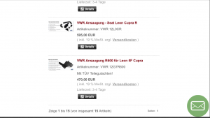

Vielleicht für den ein oder anderen hier ganz interessant: Oettinger bietet inzwischen das VWR R600 System mit Teilegutachten an, auch für den Cupra.
  • Sportluftfilter Cupra 280 Beitrag #178
ich seh da nichts von Gutachten
  • Sportluftfilter Cupra 280 Beitrag #179
Guckst du hier:
  • Sportluftfilter Cupra 280 Beitrag #180
Falls man die Airbox schon hat, kann man bei Oettinger auch nur das Gutachten für 35,- Euro erwerben.
