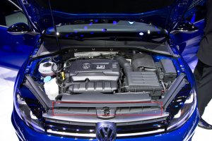

ich muss das Thema mit der Ansaugung nochmal aufgreifen.
Beim Golf 7 R sieht die Abdeckung der Ansaugung wie folgt aus.
VWR-R600-Air-Intake-System-Seat-Leon-Cupra-MK3-Cupra-280.jpgVolkswagen-Golf-R-MK7-engine-02.jpg
Die Luft kann durch die Öffnungen direkt in den Luftfilter geleitet werden.
Bei dem Seat Leon Cupra ist dies aber verschlossen, klar kann man das mit einem Dremel öffnen. Allerdings ist auch die Beifahrerseite verschlossen und sollte ggf. geöffnet werden. Kann man nicht einfach die Abdeckung vom Golf 7 R nutzen?

Das ist die R600 Ansaugung. Beim Serienmodell ist es genau so wie beim Leon.
  • Sportluftfilter Cupra 280 Beitrag #153
Auf dem rechten Bild ist es nicht die R600
Sondern die Serien R
  • Sportluftfilter Cupra 280 Beitrag #154
Jo, aber man sieht nicht obs offen oder zu ist?!
  • Sportluftfilter Cupra 280 Beitrag #155
Auf dem zweiten Bild sieht man sehr gut das die Öffnung offen ist.
Man sieht halt nicht wie es hinter der Öffnung aussieht. Aber das ist ja zweit Ranging, da bei Leon die "erste Öffnung" verschlossen ist oder liege ich da jetzt falsch?

Das ist bei allen gleich ;)
  • Sportluftfilter Cupra 280 Beitrag #158
Ja das ist ja bekannt, dass bei der Serienluftzufuhr, die Luft nur von Links angesaugt wird. Rechts die Gitter sind verschlossen. (also wenn man von vorne drauf schaut) - ist bei Cupra genau so. Einige sagen, dass man zwar die Gitter aufdremeln kann, dadurch strömt direkt von vorne kalte Luft in den Kasten und geht nicht vorher noch den Weg durch den langen Körper von Links nach rechts - jedoch könnte dort auch Gischtwasser direkt zum Filter kommen - andere wiederum sagen, dass es nur der Geräuschdämmung geschuldet ist. Außerdem ist links hinter der Öffnung auch noch eine Öffnung zum Motorraum, vermutlich Zwecks Kühlung, gehe aber auch davon aus, dass warme Luft von dort angesaugt werden könnte. Bin selbst noch am überlegen, ob ich das Gitter aufmache..
