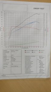

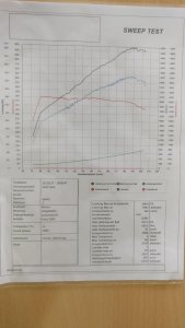

Also Leute ich war auf dem Prüfstand mit und ohne Gitter und es war wie vorhergesagt kein Unterschied festzustellen.
Lediglich mit Gitter hat er 4 PS im Peak genommen da die Temperatur gestiegen war in der Halle. Der Grund lag daran, das beim 2 Lauf die Temperatur um 2 Grad höher war. (Siehe Diagramm)
Ich vertraue da dem Tuner der selbst ein Golf R mit 310PS fährt.
Seine Aussage ist, dass es egal ist welche Ansaugkasten du hast und egal welche Veränderungen du machst, das Auto holt sich seine Leistung die er braucht. Man kann es gegenrechnen und man wäre bei der gleichen Temperatur auf die Identische PS gekommen.
Im Prinzip ist eigentlich auch egal, bleibt ja jedem selber überlassen, ich freue mich das mein Auto gut im Futter steht und dass ist was am Ende für mich wichtig war.
Hier die Bilder dazu, ich hoffe ich konnte helfen.
