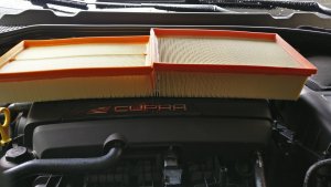

Hier Mal ein kleines Update.
Der Luftfilter war zügig gewechselt und das Gitter war ebenso schnell raus.
Hier Mal ein paar Bilder die es verdeutlichen. (Mahle vs Original)
Wie bereits bei meinem Audi S1, ist der Turbo nun deutlicher zu hören und ich bilde mir ein, dass er spontaner am Gas hängt.
