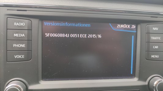

Hallo..
Sehe ich das richtig, dass ich für mein Navi, Auto ist BJ 2014, kein Navi-Update mehr bekomme..
Ich hab mir alles durchgelesen und denke Mal, dass ich Mib1 habe und dazu zu Seat muss, um eine neuere Speicherkarte zu bekommen..
Oder bin ich da jetzt falsch dran...
Bekomme ich noch was neueres und wenn ja, wie?

Hallo..
Ja, siehst du richtig.
Hast ein MIB1Std. Die neueste Navkartenversion ist von 2020/21. Und die gibt's nur beim Händler käuflich zu erwerben. Keine Alternativwege bekannt.
