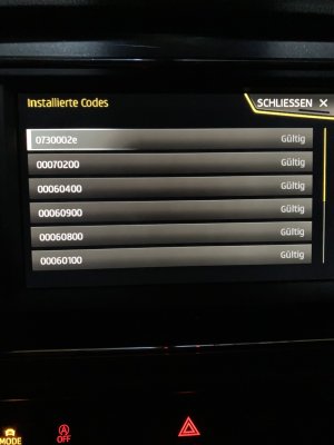

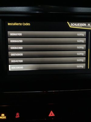

nicht EE ? wenn ich meine gepatchte fec aufrufe steht da 073000EE drin.....
die 07X000 kommt anscheinend drauf an ob du ein standard oder ein High hast
gruss Gerd
  • Sammelthread - Kartenupdates Navigation Beitrag #475
So sieht das bei mir aus.DBC50168-AFFE-4D90-BE25-FAC972C4A3E6.jpeg7C976849-5D50-4EE6-B6CF-1F4CCE829E2F.jpeg

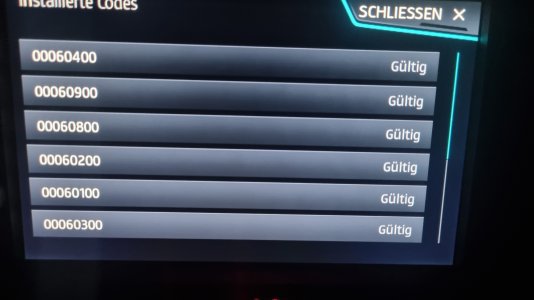

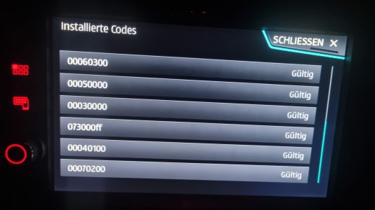

So´bei mir
Allerdings zeigt Whatthefec mir statt FF EE am Ende an...
