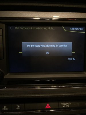

Nun funktioniert das Update, danke @Henno, ohne dich nicht möglich.FF344E6B-E167-463E-93DA-767A0E7C4D25.jpeg
