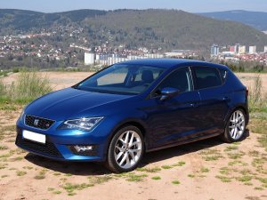

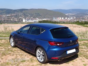

umgestellt auf Sommerbetrieb

Hab mir grad mal alle 10 Seiten durchgelesen und bin total begeistert !!! :astonish:
Wenn ich zu Pfingsten in der Heimat bin und meinen Schwiegervater in Mehlis besuche, würde ich mir den Einbau gerne mal life anschauen bzw. auch mal anhören ! =)
Einzige Kritik:
Der Leon ist durch den Einbau hinten zu tief (oder vorne zu hoch). :D
Gruß... Carsten
  • Projekt Seat Leon 5F @ 4 Wege Vollaktiv Beitrag #197
Sollte machbar sein mit dem Probehören und anschauen!
Ja das mit dem hinten etwas zu tief weiss ich aber Fahrwerk ist gestrichen zumindest nur Federn da ich auch nicht weiss ob es dann gerade wird und Gewinde fällt eh aus.
Naja von drinnen sehe ichs ja nicht :)
