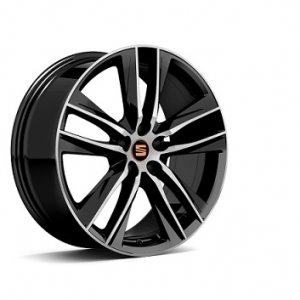

Servus,
Ich habe vor mir als Sommerfelge die Standard Felgen vom Cupra 300 zu kaufen.
Also die im Anhang.
Ich fahre einen Cupra 290 ST mit Performance Paket, hab allerdings vorne schon 10mm und hinten 12mm Distanzscheiben aufgrund der Winterfelgen drauf.
Hat jemand schon Erfahrungen damit gemacht ob die Felgen + Distanzscheiben über die Brembos passen?
Danke schonmal :)

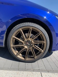

Na dann nimm doch Gold! Und wenn die Farbe nicht passt, lass sie einfach umlackieren. Ist immer noch günstiger wie die Orginal Felgen und dazu auch noch super leicht! Meine Bronze farbenen mcr2 lasse ich auch noch umlackieren, damit sie besser zum R passen. Optisch, finde ich die Motec auch ansprechender als die Serien Felgen! schau mal ob du hier noch ein paar bekommst!

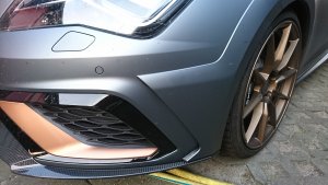

Moin, ich fahre die Motec Aventus in Matt Bronze. Es handelt sich dabei um Bronze, nicht um Kupfer wie beim R.
Deshalb dürfte der Farbunterschied mMn doch zu sehen sein.

@DC_ULTRAS Ich habe schnell mal ein Foto geschossen, ich hoffe man kann den Unterschied sehen. Die Et 43 8,5x19 in Verbindung mit 235er Reifen, ist an der HA absolute Grenze. Die aufgeklebte Radhausverbreiterung vom Seat Leon Xperience finde ich einfach mies,ohne Funktion nur Optik! Das hätte man sich auch sparen können! Am Ende wie Wiesel schon sagte, um eine einigermaßen breite Optik zu bekommen, muss man auf einen 225er Reifen zurückgreifen, damit man mit der Felge weiter nach außen kommt ohne mit dem Reifen im Radkasten zu schleifen. DSC_0683.JPG

@Tancho Vielen Dank! Hast du vielleicht nochmal ein Bild vom ganzen Fahrzeug? Die Farbe ist ja schon recht unterschiedlich.
