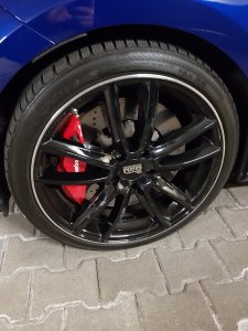

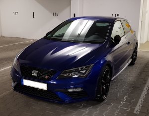

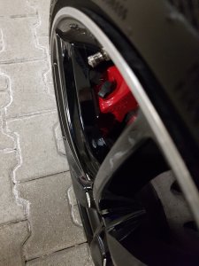

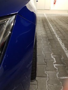

8x19 ET 45 mit 235/35 R19
Eintragung beim TÜV war zwar notwendig, aber das war in paar Minuten erledigt (1x kurz auf die Hebebühne und die Flucht betrachtet).
Allerdings hab ich nach einer Saison festgestellt, dass die hinteren Felgen ab und an mal nen Steinchen vom vorderen Reifen mitnehmen - das gibt schon mal unschöne Steinschläge an der Felge.

@Incendrus 8x19 oder 8,5x19 bzw was für einen Reifen ist drauf?(Bild leider unscharf) Der Reifen wirkt relativ schmal für einen 235er auf einer 8er Felge.
  • Performance Paket: Welche Reifen/Felgen? - auch Winter Beitrag #1.535
Die MAM A7, die über die Brembos passt ist doch 8,5 oder? 🧐
  • Performance Paket: Welche Reifen/Felgen? - auch Winter Beitrag #1.536
Sind 8x19 - die 8,5 sind 20 Zoll; hab Conti Wintercontact TS 850 in 235/35 drauf.
Kam mir auf der Felge auch ziemlich schmal vor - die gleiche Reifenbreite auf den Serienfelgen ragt ja sogar bisschen über die Felge raus 🤔
