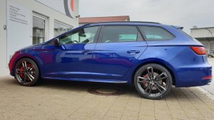

Hey, hatte die Tage auch die Wahl und musste viel suchen.
Habe mir nun auf meinen Cupra ST 4Drive mit PP die Wheelworld WH27 Felgen mit Michelin Pilot Alpin PA4 ausgesucht. Eintragung hat 56,- € gekostet.

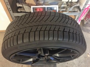

Gestern hab ich auf meine Winter Motec in 8,5x19 ET43, die Winterreifen aufziehen lassen und habe aus Interesse auch mal das Rad gewogen.
Reifen sind Conti TS850P in 235/35 19 91W mit fast neuwertigem Profil (über 8mm) und das Gewicht pro Rad ist 18,75kg.
Zum Vergleich, identische Felge und Reifengrösse, mit Conti SC5 18,85kg und mit Michelin PS4S 19,15kg, auch gemessen mit jeweils ca. 8mm Profil.

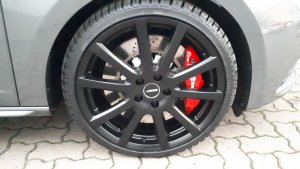

Auf meinem Seat Leon Cupra 300 mit PP (Brembo 370mm Bremse an Achse 1 [Vorderachse]) passen diese Felgen hier:
Autec - Typ S - Skandic schwarz matt 8x19
ET48 - LK5/112 ML70
Mit 225/35er Reifen sind diese auch auflagenfrei!
Sie sind Wintertauglich!

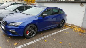

Hab auf meinen Cupra ST 300 Carbon Edition meine alten Audi Rotorfelgen drauf. Passen gut aber sieht etwas gewöhnungsbedürftig aus^^ Aber ist halt nur Winter ;)
  • Performance Paket: Welche Reifen/Felgen? - auch Winter Beitrag #1.514
Wie sieht es mit der Eintragung aus? Haben die Rotorfelgen in 19" nicht eine ET30?
  • Performance Paket: Welche Reifen/Felgen? - auch Winter Beitrag #1.515
Haben ET von 49. Mein Händler und nen Reifenhändler meinten die gehen so ohne Eintragung. Werd die Tage aber lieber noch mal zum TÜV, sicher ist sicher in der heutigen Zeit.
  • Performance Paket: Welche Reifen/Felgen? - auch Winter Beitrag #1.516
Natürlich "gehen" die NICHT ohne Eintragung. Die Felgen haben weder eine Zulassung für dein Fahrzeug noch gibt es in irgendeiner Form ein Gutachten, mit welchem eine Eintragung möglich wäre. Du musst bei Audi eine Traglastbescheinigung anfordern und die Felgen dann per Einzelabnahme eintragen lassen. Ein Hoch auf deinen Reifen- und KFZ-Händler, die im Allgemeinen von Tag zu Tag an Gehrin zu verlieren scheinen. :rolleyes:
