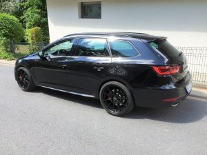

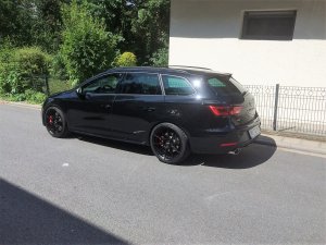

  • Performance Paket: Welche Reifen/Felgen? - auch Winter Beitrag #1.480
Hallo CU300,
das erste Bild noch ohne Tieferlegung, auf dem zweiten mit den Eibach Federn.

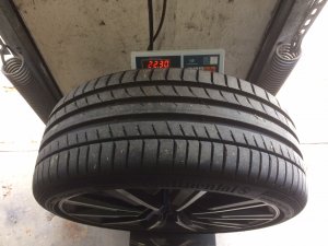

Ich denke schon, dass sich der Wagen etwas agiler mit den leichteren Motec Felgen fährt, zumindest gewichtsmässig ist es schon eine deutliche Einsparung.Ausserdem gefallen sie mir um einiges besser als die Performance.
Anbei Bilder Performancefelge mit Conti (22,3kg) und Motec mit Michelin (19,15kg).
Ich habe z.B. den Unterschied an meinem Mountainbike deutlich gespürt, als ich leichtere Mavic Felgen und Reifen montiert hatte, das Rad läuft wesentlich leichter.
