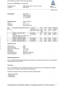

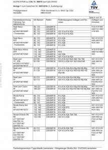

ChrisEngel,
besten Dank. Jedoch, laut Gutachten passt der BBS CI-R 9 J x 19 H2 ET42 bei sowohl der TTRS 8j als auch der Cupra. Wo ist denn da der Unterschied zwischen diese Felge und die Seitronic(ET unterschied - 38/42- ist ja nicht so gravierend, oder?
Diese BBS-Felge wurde also anstandslos passen?

  • Performance Paket: Welche Reifen/Felgen? - auch Winter Beitrag #1.426
Chris meinte damit dass die allgemein eher nicht passt und nicht wegen der brembo.
Es wird halt sehr schwierig mit Radabdeckung und Schleifen im Radkasten, jedenfalls ohne Sturz oder Änderungen am Radhaus.

So hatte ich das schon verstanden, beide Felgen passen ja über die Brembo’s.
Mein Cupra bleibt ohnehin vom Fahrwerk original, also keine Federn oder Fahrwerk. Lasse mich demnächst da einfach mal beraten.
Im Gutachten der BBS steht nichts von Änderungen im/am Radkasten!.

9x19 et38 mit cupra serienfahrwerk? Das wird nichts und sieht dazu auch noch ***** aus.

  • Performance Paket: Welche Reifen/Felgen? - auch Winter Beitrag #1.430
H.J.A.M, dann zeig mal die Auflagen lt. Gutachten. Es stehen ja genügend Hinweisse hinter diesen Rad/Reifenkombin.
  • Performance Paket: Welche Reifen/Felgen? - auch Winter Beitrag #1.431
H.J.A.M: Im Gutachten steht ja auch nie drin was gemacht werden muss, sondern was an Auflagen bei Rad/Reifenkombination zu erfüllen ist. Und da stehen die Auflagen wie eigentlich bei jeder anderen Felge für die PP-Anlage auch. Nur dass Du die nicht mehr erfüllen wirst ohne Umbauarbeiten, die weit über Rausdrehen einer Schraube hinausgehen sollten. Die Felge kommt ja im Vergleich zur Originalfelge 2,5cm an der Aussenkante weiter raus und 0,1cm an der Innenkante.
