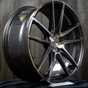

Ist die Motec Radical (MCT10) 8,5x19 ET45 Lochkreis: 112,0 für den Cupra geeignet und passt diese über die Brembo- Bremsanlage?
Viele Grüße
