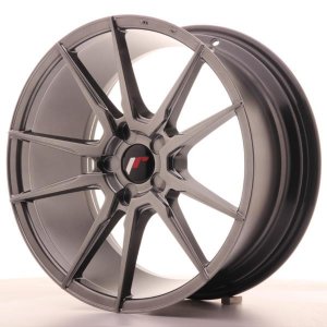

Die Japan Racing JR 21 - 19X8,5 ET35-40 wurde mich schon reizen als Sommerfelge, finde jedoch kein Gutachten. Kennt sich jemand mit dieser Felge aus. Passt dieser über die Brembo-Bremsanlage?

  • Performance Paket: Welche Reifen/Felgen? - auch Winter Beitrag #1.408
Zu diesen Felgen gibt es kein Gutachten. Nicht mal ein Materialgutachten. Eintragung in Deutschland unmöglich.

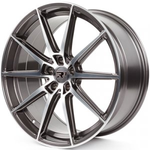

Geschmäcke sind ja immer verschieden. „Eintragen“ ist hier bei uns in den Niederlanden ohnehin nicht nötig.
Trotzdem mochte ich schon eine vernünftige Felge auf meine *****. Habe mich deshalb fur die R3H3 anthracite-polished entschieden(laut Gutachten für den Audi TT RS 8 j zugelassen und auch beim Cupra fehlt die Angabe BW7 :eek:la::eek:la:).
