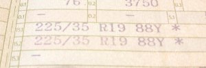

Diesbzgl. war ich gestern mal bei einem Reifenhändler vor Ort. Würde gerne Goodyear Eagle F1 Asymmetric 3 225/35 R19 88Y XL fahren. Jetzt meinte der Reifenhändler nach Check des Fahrzeugscheines die dürfte ich nicht fahren wegen dem * hinter der Reifenkombi. Das wäre zu sehen wie Geschwindigkeitsindex (Y) -also zugelassen für über 300km/h-. Klar. macht Sinn bei nem Curpra der bei 250 abgeriegelt ist ?!
So richtig erklären konnte er mir das auch nicht.
Daher meine Frage ob Ihr das bei Euch auch so eingetragen habt und was bitte bedeutet dieses * im Fahrzeugschein?? Konnte dazu im Netz nicht wirklich was finden.
