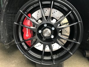

Vonner Bremse her passts.
OZ selbst sagt es würde nicht passen :D
Viel Platz ist nicht im Durchmesser, sollte aber gehen.
Von Innenspeiche bis Sattel sind es ca. 15mm, geht dann
auch noch mit ET45. Von Radabdeckung am Vorderrad fange ich
lieber gar nicht erst an :D
Also wenn wer 8x18 ET 35 Haben möchte, ich hätte da welche... *grml*

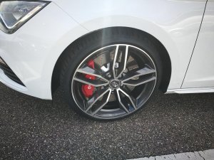

Hoi zusammen,
habe hier so ziemlich alles mitgelesen und mich dann für die TEC AS2 8.5x19 ET45 in Gun Metal entschieden.
Gefällt mir optisch ziemlich gut. Wie ihr gesagt habt, passt diese ohne Probleme und ist Wintergeeignet
Da ich bisher noch kein Cupra mit dieser Felge gesehen habe, hier mal ein Bild:
