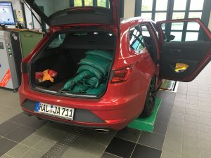

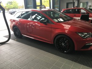

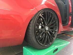

Tomason TN7 8,5x19 ET45 mit 235 35 19 Vredestein Winterreifen.:baby:
