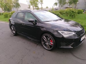

Musste nix ändern. Alles Original. Hab es problemlos eingetragen bekommen. Aber ich hab glaub eine andere ET. Weiß nicht mehr genau welche. Glaub ET35.

Danke für das Foto und die Antworten!
Das Gutachten habe ich nicht gelesen muss mal googlen.
Aber das ist schon komisch das in Guachten steht das es mit der Brembo nicht zulässig ist und beim Dillario alles eingetragen worden ist.
Dillario bei dir ist bestimmt ET 48.
Könntest du vielleicht nachschauen 👍

Passt super zum Cupra 👍
  • Performance Paket: Welche Reifen/Felgen? - auch Winter Beitrag #1.228
War gerade in der Garage. Ist echt ET35. Genauer gesagt 8x19 ET35.
