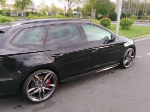

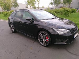

SO! Willkommen auf der Liste: Ultra Wheels UA6 in 8,5X19 ET45. Passt ohne Probleme. An der engsten Stelle sind locker 5mm Platz. Und das trotz Eintrag der Auflage "BW7".
  • Performance Paket: Welche Reifen/Felgen? - auch Winter Beitrag #1.211
Uff die sind mal richtig geil die Schlappen!

ChrisEngel:
Werde mir die auch bestellen... welche Farbe hast du genommen ? Hab so lange eine Felge gesucht die ohne spurplatten passt....
  • Performance Paket: Welche Reifen/Felgen? - auch Winter Beitrag #1.215
Das ist "gunmetal polished".
