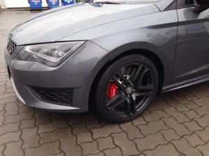

CSchnuffi5: image-8874577527088828177-128236225197853335.jpg

Es gibt trotzdem keine 18" MAM RS Felgen für den Leon.
Die MAM RS2 auf den Bild gibt es in 19"

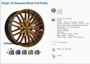

kennt ggf. jemand 19 ´ felgen für´s Performance P in möglichst schwarz (black) / orange farbe... ich finde bisher (fand bisher) keine ggf. kennt hier ja jemand welche... danke... :baby:

:eek: hätte aber gerne Felgen in schwarz / orange = also NICHT einfarbig das es die genannten *passend* gibt weis ich auch :baby: ich suche seit Wochen eben schwarz / orange felgen in 19 ` für die brembo´s... aber danke :)

ggf. die Oxigin 19 Oxspoke Felge.
Habe dort mal angefragt ob die passt und wann man das Gutachten mal erneuert.
Sieht fast aus wie die Originale Performance Paket Felge
EDIT:
Achtung bei der MAM RS2.
Das Gutachten ist von März 2014 und da gab es noch keine Performance Bremse. Kann also gut sein das es doch nicht passt.
