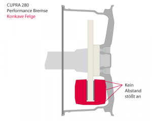

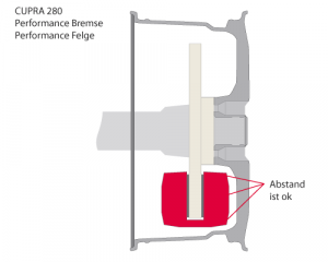

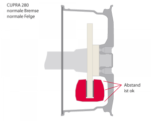

Nun aber mal zu dem Felgenproblem beim Performance Paket an sich.
Ich habe nur wenige Hersteller gefunden die Momentan was im Programm haben. BBS, OZ, etabeta, Azev bekomme ich morgen eine Info. Diese Hersteller haben bereits eine ABE oder sind in vorbereitung. Grundsätzlich kann man aber mal alle Konkaven Felgen ausschleißen.
bremse_cupra-01.pngbremse_cupra-02.pngbremse_cupra-03.pngbremse_cupra-04.pngbremse_cupra-05.png

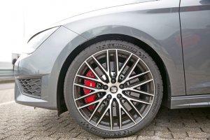

Cartel29,
die 19" Performance Felge ist Bestandteil von dem Performance Paket des Seat Leon Cupra 280.

Die Felge vom Performance Paket heisst nicht "Performance" Hier die "Performance" Felge, die auch in 19 Zoll nicht auf die Brembo Bremsanlage passt:
  • Performance Paket: Welche Reifen/Felgen? - auch Winter Beitrag #59
AW: Performance Paket: Welche Winterreifen/felgen?
Das ist die 18" Performance Felge, die man für den Seat Leon FR bestellen kann. Diese Felge gibt es nicht in 19". Die 19" Felge aus meinem Post 57 heißt 19" Performance Felge, da es diese zu dem Performance Paket gibt. Schaue in den Konfigurator von Seat.at. Dann wirst Du es sehen (19-Zoll Felge Alu "Cupra Performance Black").
