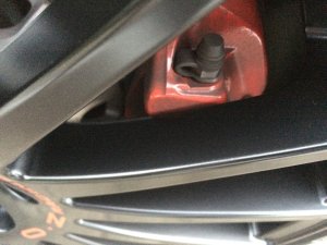

Wie sieht es aus mit der Brembo Anlage ?
  • Performance Paket: Welche Reifen/Felgen? - auch Winter Beitrag #370

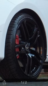

shepart: …die hat silverR1racer doch an seinem PP-Cupra. ;)
  • Performance Paket: Welche Reifen/Felgen? - auch Winter Beitrag #371
der_Bär, nö, mein Cupra hat kein PP, nur BlackLine ;)
Dass die MAM RS2 auf die PP Brembö passen sollte, hat ja glaub ich CSchnuffi5 schon bestätigt, oder ?
Müsste man mal Cupra 280 fragen, ob seiner das PP hat, sind nämlich Bilder von seinem Cupra, nicht von meinem ;)
Edit:
Die Vergrösserung der Bilder von Cupra 280 hat ergeben, dass er kein PP hat ;) :

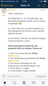

  • Performance Paket: Welche Reifen/Felgen? - auch Winter Beitrag #372
die Bestätigung kommt aus den Motortalk forum wo jemand die RS2 getestet hatte
es passt ja theoretisch sogar die 18" RS2 wenn man die Gewichte versetzt

anbei der Post dazu

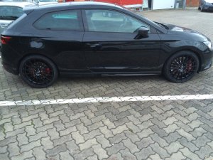

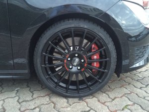

ich war gerade beim Händler meines Vertrauens und hab meinen Cupra mit seinen neuen Winterreifen abgeholt.
Felgen:
OZ SUPERTURISMO 8x19 ET35
Reifen:
Continental WinterContact TS 850 P 235/35R19
  • Performance Paket: Welche Reifen/Felgen? - auch Winter Beitrag #376
ET35 und so eng?
uff und dann sicher noch Probleme am Radhaus das es schleifen könnte bzw. wird besonders wenn der noch nen Stück tiefer kommt und man ihn mal sportlich bewegt
  • Performance Paket: Welche Reifen/Felgen? - auch Winter Beitrag #377
Schönes Auto schöne Felgen, aber es ist halt Geschmackssache, schwarze Felgen mit schwarzen Gummis auf nem schwarzen Auto wirken halt in meinen Augen gar net.
Ist das wirklich ET 35??
  • Performance Paket: Welche Reifen/Felgen? - auch Winter Beitrag #378
ET 35 und ein 235er ?, warum kein 225er ? und wer soll das eintragen ?
