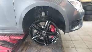

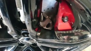

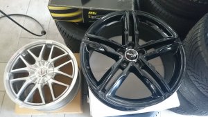

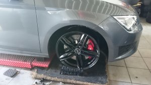

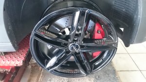

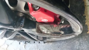

Hier mal die Wheelworld WH11 in 8,5x 19Zoll ET45

Das wird definitiv meine Winterfelge werden...leicht zu reinigen passt perfekt im Radhaus und es ist genügend Platz zur Bremse...Es gibt zwar noch keine ABE oder ein Gutachten weil das Fahrzeug einfach noch zu neu ist laut Aussage des Händlers aber er trägt mir die komplett ein beim TÜV,wird dann zwar eine Einzelabnahme aber das geld ist es mir dann Wert Ruhe zu haben.
Wie es dann mit einer Tieferlegung aussieht,das kann ich natürlich nicht sagen da meiner Serienhöhe hat aber für Alle die nichts am Fahrwerk verändern wollen ist das glaube ich eine sehr interessante Felge...
Ach und daneben die Borbet Felge die würde auch passen aber das war nicht mein Geschmack...

Wie sah es mit der Kotflügelbreite aus? Steht die Felge raus, oder ist es gerade noch so passend mit 8,5 ET45
Sehe, hast du ja bereits geschrieben. Wieviel kostet dann das ganze Paket Felge + anständiger Winterreifen + Eintragung?:)
P.S. Im Gutachten der Felge ist doch der Leon 5F Cupra 280 drin,d.h. du musst die Felge nicht eintragen!
