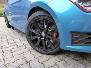

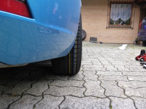

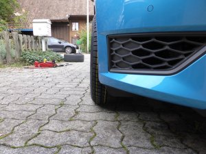

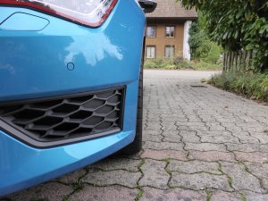

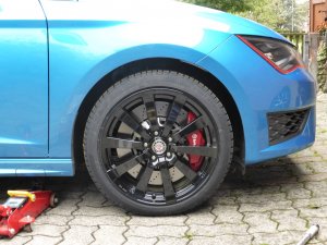

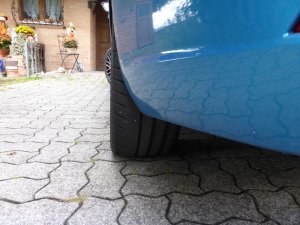

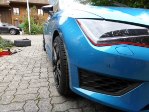

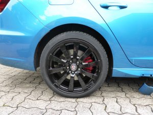

So hab jetzt gestern mal 2 Reifen montiert. So sieht das ganze aus, weiter raus kommen dürfen sie kein stück mehr, sonst wird es wohl nichts mehr mit eintragen;)
Vorne
Zum Vergleich Links die 18" rechts die Original 19"
Hinten
  • Performance Paket: Welche Reifen/Felgen? - auch Winter Beitrag #288

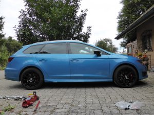

Hatten nicht alle Bilder Platz, daher hier noch der Rest.
Vergleich Hinten Links Standard 19" und Rechts 18"
So sieht das ganze von der Seite aus

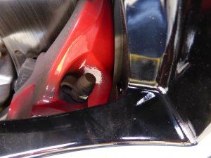

Hier sieht man, dass es doch recht knapp ist zwischen Gewicht und Bremszylinder, allerdings habe ich doch etwa 5mm spiel dazwischen, gesetzlich müssen es 3mm sein, passt also auch=) Allerdings muss unbedingt darauf geachtet werden, dass die Gewichte ganz aussen angeklebt werden.
Sobald sie eingetragen sind, schreib ich nochmals;)

Nochmal bitte zu richtigen Verständnis vorn sind 19zoll drauf und hinten die 18er?
  • Performance Paket: Welche Reifen/Felgen? - auch Winter Beitrag #290
Nein er hat vorne und Hinten 18"er drauf
Meiner Meinung nach aber steht es vorne zu weit raus.
  • Performance Paket: Welche Reifen/Felgen? - auch Winter Beitrag #291
Ich dachte es passen nur 19er bei der brembo bremse
  • Performance Paket: Welche Reifen/Felgen? - auch Winter Beitrag #292
Naja Ja und Nein.
Laut Seat ja da sie nie was anderes geprüft haben ist der Cupra mit PP nur für 19" freigegeben.
Aber es gibt auch wenige 18" die passen teilweise aber ebend mit fragwürdigen Mitteln und zwar den versetzen der Gewichte was so nicht gedacht ist.
Und das muss dann auch noch eingetragen werden was auch net so 0815 sein sollte da es ebend ne kleiner Zoll Größe ist als ab Werk freigegeben.
