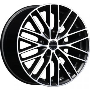

Seat hat das Design der Borbet - BS5 - black polished kopiert :astonish: die innere Kante leicht geändert und das ganze als 19 ins PP gepackt.
Ich vermute mal, dass Borbet die Dinger für Seat herstellt

Ich find die original PP Felgen sehen genau wie die Borbet BS5 black polished aus.
