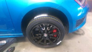

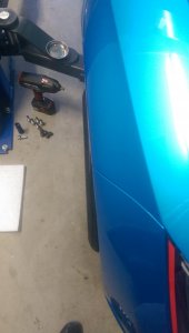

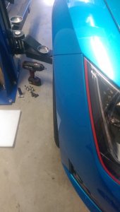

Tach zusammen.
Hab mir jetzt die Platin P58 in 8x18 mit ET35 geholt. Mit 225/40 Conti TS850 Reifen drauf. Montiert und eingetragen werden sie allerdings erst im Okt.
Einziges Manko, die Gewichte müssen wirklich ganz aussen an der Kante angebracht werden, sonst hat man nicht mehr die 3mm welche vorgeschrieben sind.
Hier mal Bilder vom Probe Montieren, sie stehen allerdings schon recht weit aussen. Leider hab ich nur Bilder auf dem Lift, falls gewünscht kann ich sonst nächste Woche mal noch ne Felge dran montieren und bessere Bilder davon machen. Da ich die idee mit Tieferlegen vorerst sowieso nicht verwirkliche muss ich mir darüber zum Glück keine gedanken machen.

Tach zusammen.
Anhang anzeigen 25474Anhang anzeigen 25475Anhang anzeigen 25476Anhang anzeigen 25477
Bitte Bilder auf dem Boden! Wenn 8x18ET35 beim Cupra passt, würde das die Felgenwahl (v.a. für nicht Performance-Pack) deutlich vergrößern.

Johanni, die stehen aber auf Bild 3 schön über, wer soll das eintragen?
  • Performance Paket: Welche Reifen/Felgen? - auch Winter Beitrag #252
Müsste man eingefedert sehen!
  • Performance Paket: Welche Reifen/Felgen? - auch Winter Beitrag #253
das wird den Reifen aber nicht mal so ebend nen cm rein bringen
ET35 ist einfach net möglich ohne erhöhte Sturzwerte zu fahren
